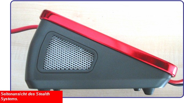

Das erste, was auffällt, ist das rot/schwarze Gehäuse in Keilform (die
Designer von Nosram hatten wohl einen Unterlegkeil für PKWs als
Vorlage für den neuen Lader ;-) )
mit den zur Belüftung notwendigen zwei silbernen Gittern auf der
Seite. Als sehr kratzfest stellten sich das Gehäuse und das Display
heraus, welches nebenbei auch rot beleuchtet ist und sehr edel
aussieht.

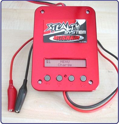

ein paar Worte zur Bedienung. Das
Menü ist klar aufgebaut und gibt keine Rätsel auf. Die Anleitung ist
zwar in Englisch, aber sehr gut verständlich. Die vier schwarzen
Bedienknöpfe lassen sich leicht drücken. Zudem aktiviert längeres
Drücken eine Schnellverstellung aller Parameter.
Das Display ist selbst bei Sonneneinstrahlung immer noch gut ablesbar.

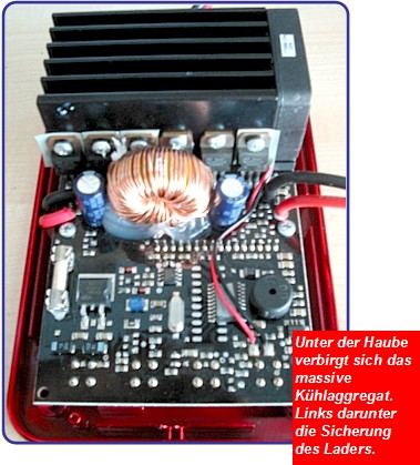

sollte man aufpassen, da beim Lüftungsgitter auf der Seite des Stealth
System Luft mit einer Temperatur von knapp 75° herausströmt. Auch die
Oberseite des Laders wird sehr warm (knapp über 55°).
